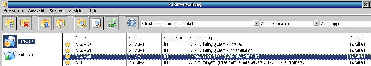

Einen PDF Drucker gibt es - er ist nur nicht sonderlich bekannt. Man kann ihn über ANPM installieren (da meine Installation schon länger her ist, erinnere ich mich leider nicht, ob das Druckerobjekt automatisch mit angelegt wurde oder ob ich es manuell gemacht habe). Der Drucker heißt cups-pdf, siehe Screenshoot. Der Drucker legt die fertigen PDF's dann im Verzeichnis C:\var\spool\cups-pdf\root ab.Sven Schmidt hat geschrieben: Do 28. Apr 2022, 23:50 Hallo zusammen,
Über ANPM gibt es ja keinen PDF-Drucker. Und als einzigeste Variante habe ich den PMPDF 1.x gefunden.
Denn dies wäre aus meiner Sicht die einzigste (Interims-) Lösung, um über Linux Dokumente auf dem Samsung auszudrucken.
Jeweils für den Fall, dass keine gleichwertige Anwendung existiert.
Das WPI-Paket läuft durch und zeigt keinen Fehler an, nur existiert kein PDF Writer als Ausgabegerät am Ende.
Der Port wird zumindest aufgelistet. Auf dem Notfallsystem das gleiche ausgeführt, erzeugt das Druckerobjekt.
