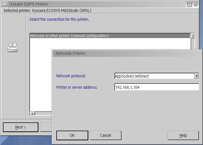

Martin Vieregg hat geschrieben: Di 10. Jan 2023, 11:43 - Wie kann ich dem CUPS Druckerobjekt eine feste Adresse zuweisen? Wo sehe ich, wie die Adresse heißen muss?
Ich kann hier natürlich nur von meinem Drucker berichten. Die IP-Adresse kann ich dort direkt am Druckerdisplay im Menü ablesen und auch einstellen. Ob die Adresse funktioniert kann ich prüfen, indem ich sie im Browser eingebe. Dort komme ich dann ich das Konfigurationsmenü.
Die IP-Adresse geben ich dann bei der Druckerinstallation ein. Wahrscheinlich liese sie sich auch nachträglich ändern. Müsste ich aber erst suchen, wie und wo das vonstatten geht.

Kann ich die IP-Adresse bei einem bestehenden CUPS-Druckerobjekt einsehen?
Der CUPS-Drucker ist zunächstmal mit "localhost" verbunden. Die Details waren bei Installation des Druckers gesetzt worden, glaub'ich :)
Also im Browser unter "localhost:631" nachschauen, Menü "Drucker" und "Warteschlange"...
Alternativ zeigt mir die FritzBox alles über mein Heimnetz.

Genau wie MKH habe ich dem Drucker eine feste Netzwerkadresse verpasst und dieses Problem seitdem nicht mehr.
Die feste Netzwerkadresse habe ich in der FritzBox eingestellt (die vergibt ja normalerweise bei DHCP die Adressen im eigenen Netzwerk). Wenn man unter Heimnetz/Netzwerk schaut, müsste der Drucker mit einem erkennbaren Namen aufgeführt sein.
In den Detaileinstellungen dieses Objekts findet man ganz oben die aktuelle IP-Adresse und auch das Feld
"Diesem Netzwerkgerät immer die gleiche IPv4-Adresse zuweisen". Dieses sollte man anhaken und abspeichern. Dann bleibt dem Drucker diese Adresse auch nach einem Neustart.
Bei anderen Routern sollte es eine vergleichbare Einstellung geben.
