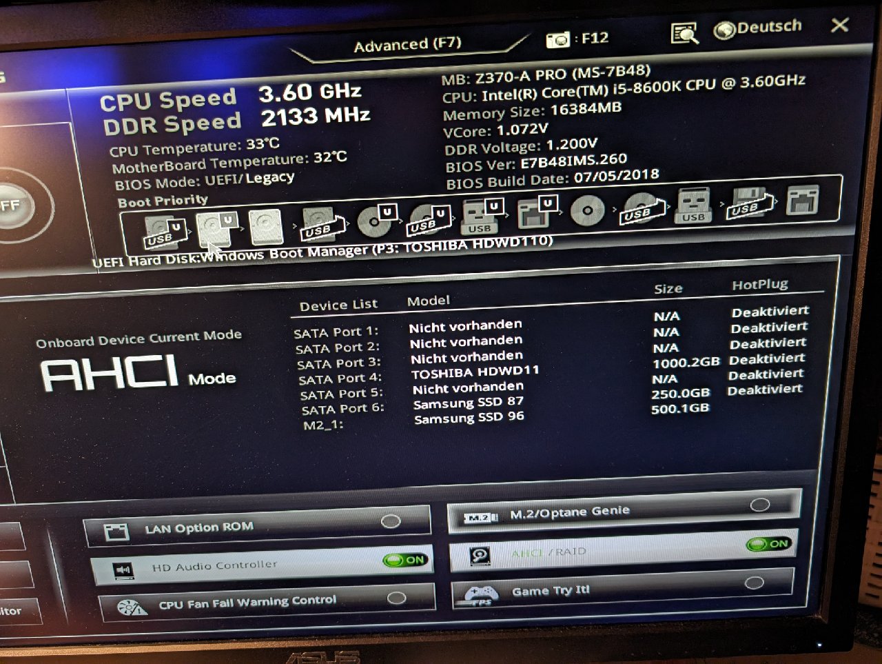

Ich hab Linux auf der zweiten SSD installiert. Allerdings habe ich nun das Problem, dass mir die Platte im Bios in der Boot-Priorisierungsliste nicht angeboten wird. Die Platte wird zwar vom Bios erkannt und unter "Storage" gelistet, aber ich kann sie nicht als erstes Bootlaufwerk auswählen. Also komme ich nicht ins Grub.
Das sieht jetzt so aus:
SATA 6 ist die neue Platte
M2_1 ist die alte SSD (Arbeitslaufwerk)
SATA 4 ist das Windows 10 Bootlaufwerk
Die seltsame Portbelegung ergibt sich, da ich die ersten Steckplätze (Sata 1-4) aus Platzgründen auf dem Mainboard nicht nutzen kann, da liegt die Grafikkarte im Weg. Sollte aber egal sein, oder?
Okay, inzwischen kann ich das System booten. Ich muss dazu nach Einschalten des Rechners F11 drücken, aber noch bevor der Bios- bzw. Motherboard-Screen kommt. Das Zeitfenster ist irre kurz. Dann bekomme ich eine Auswahl an Platten und Systemen. Auswahl "Ubuntu" startet dann eine weitere Auswahlliste, wie ich das Linux starten will. Nochmal bestätigen, dann ist Mint oben. Etwas seltsam.
Drücke ich F11 (für das Bootmenü) zu spät (auch wenn noch da steht, dass man F11 für das Bootmenü drücken soll), passiert entweder nichts und Windows bootet, oder aber es kommt noch ein komplett anderes Bootmenü (ich vermute von Windows, eine Linuxoption gibt es dort nicht). Mal so, mal so.

Frank Wochatz hat geschrieben: Di 12. Mär 2024, 09:31 Okay, inzwischen kann ich das System booten. Ich muss dazu nach Einschalten des Rechners F11 drücken, aber noch bevor der Bios- bzw. Motherboard-Screen kommt. Das Zeitfenster ist irre kurz. Dann bekomme ich eine Auswahl an Platten und Systemen. Auswahl "Ubuntu" startet dann eine weitere Auswahlliste, wie ich das Linux starten will. Nochmal bestätigen, dann ist Mint oben. Etwas seltsam.
Das ist schon alles recht schräg, am liebsten wäre mir ich starte den Rechner und es erscheint ein Bootmenü, was auf eine Eingabe wartet,
Nur so eine Idee: Hast Du im Bios mal geschaut, ob die zweite HDD "Excluded from Boot Order" ist? So etwas hatte ich schon öfters mal gesehen.
