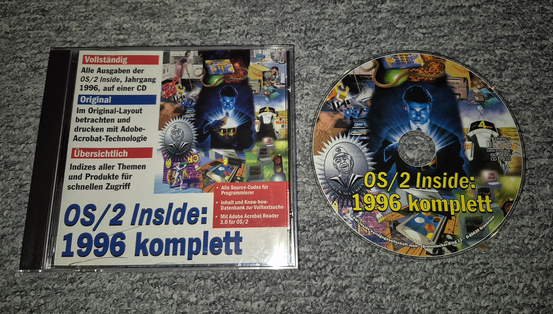

Tatsächlich habe ich in den Jahren 2017 bis 2018 nahezu sämtliche Software, die ich habe, dazu alle Musik CDs und Video DVDs, digitalisiert. Da sind dann so geschmeidige 1.5 Terrabyte bei rausgekommen.thorolf hat geschrieben: Mo 21. Okt 2024, 16:18
hast Du ja hoffentlich schon digitalisiert, nicht dass Du bald keinen Rechner mit DVD mehr hast![]()
https://web.archive.org/ ist übrigens wieder teilweise online!

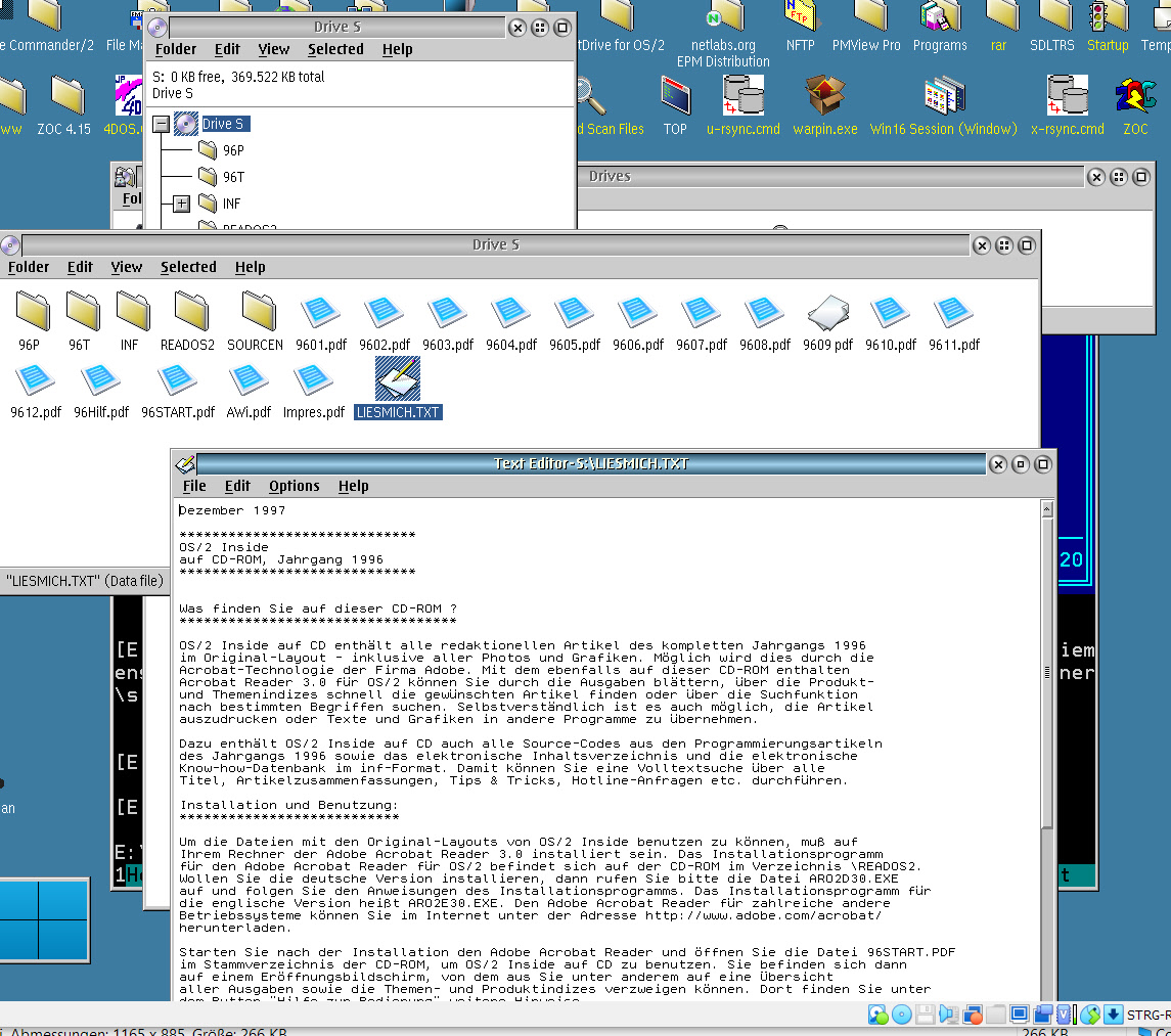

Ja, die Jahrgangs-CD ist mir bekannt. Hab sie aber leider nicht und die auf Archive.org scheint nicht zu funktionieren. Zumindest erkennt ArcaOS das ISO nicht als solches.
Ansonsten habe ich dort keinerlei Zeitschriften der OS/2 Inside gefunden.
Die zip / iso laesst sich unter Linux und Windows entpacken.

Ich habe diese (mit einem MAC erstellte) ISO unter WIN10 mit ULTRAISO gelesen, als Laufwerk eingebunden und gesichert . OS2 kann mit der originalen ISO nichts anfangen.
Die ISO wurde mit ULTRAISO neu als ISO gespeichert und OS/2 kann diese ISO (in VB) lesen.

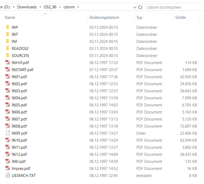

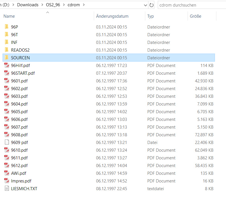

Vielen Dank für die Rückmeldungen, vor allem an @genie3s und @ARoederer.
Mit UltraISO konnte ich die ISO-Datei öffnen, das Einbinden als eigenes Laufwerk war nicht nötig (da, wo spezielle Treiber ins Spiel kommen, um "alles" bereitstellen zu können, wird's in einer VM auch schwierig). Im Programm konnte ich die Dateien markieren und über das Kontextmenü auf den geteilten Ordner zwischen VM und Host "Entpacken".
Es war tatsächlich keine normale ISO-Datei. In der FAQ von UltraISO steht auch:
Die richtige Lektüre an einem Tag wie heute, wo man einfach nur denkt "Keine Probleme nach 9!". Die Artikel sind fachlich kompetent geschrieben, mit hoher Detailtiefe (das Heft war früher mein Liebling). Auch die Interessen der OS/2-Anwender werden gut vertreten (an den richtigen Stellen wird durchaus Kritik geäußert). Die Macher haben sich wirklich Mühe gegeben, damit die Leser den Inhalt optimal nutzen können. Allein den Aufwand für die verschiedenen Verzeichnisse (Software und Hardware jeweils sortiert in diverse Kategorien) würde sich heute niemand mehr machen.
Über Lotus Notes 4:
Das Erzeugen einer neuen ISO ist natürlich nicht nötig, und dürfte auch nicht viel bringen. Alle Inhalte (bis auf den Adobe Reader) sind immer noch kleiner (352 MB) als die ISO-Datei mit 414 MB, und man kann sie direkt lesen. Wenn man dem Drang widersteht, die PDFs und Verzeichnisse umzubenennen (weil sie untereinander verlinkt sind), denke ich, dass man "alles hat". Wer will, kann es ja noch in eine Zip-Datei verpacken.Q. Can UltraISO edit non-standard ISO image files?
