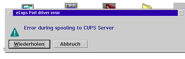

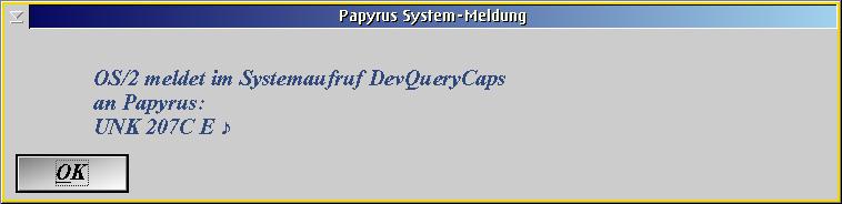

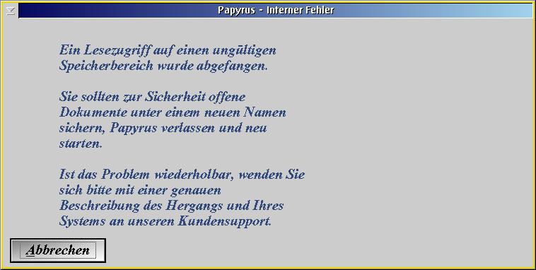

Na Klasse, jetzt wirds verrückt!
Eben wollte ich - da OpenOffice ja ohne Fehlermeldung sofort abschmiert - mal mit papyrus drucken. Siehe da, zwei Fehlermeldungen sind zu sehen: nun gut, der Drucker hing per USB am Rechner. Da der Browser dann ruckelte, machte ich einen Neustart-ohne den Drucker abzunehmen. Folge: Es wurde kein WLAN-Adapter (IBM T43) gefunden (reproduzierbar) und papyrus startet nicht mehr.
Fehlermeldung in der Popup.log:
Nachdem ich dem Laptop den Drucker geklaut habe und ihn zeitgleich ans Netz gestöpselt habe (ja, ich weiß: nie zwei Dinge gleichzeitig machen um den Fehler einzugrenzen
), geht WLAN wieder. Allerdings bleibt die Fehlermeldung bei papyrus. Das ist echt ärgerlich. Jetzt muss ich erstmal sehen, wie ich den Fehler dort behoben bekomme. (Vielleicht ecups.drv umbenennen/entfernen...?)
Kennt jemand solche oder ähnliche Probleme?
11-24-2015 08:33:08 SYS3175 PID 0062 TID 0001 Slot 0082
E:\PROGRAMME\PAPYRUS\PAPYRUS.EXE
c0000005
1d657393
P1=00000001 P2=00000007 P3=XXXXXXXX P4=XXXXXXXX
EAX=00000000 EBX=002d0980 ECX=006583d8 EDX=00000007
ESI=19339fc0 EDI=006583da
DS=0053 DSACC=f0f3 DSLIM=ffffffff
ES=0053 ESACC=f0f3 ESLIM=ffffffff
FS=150b FSACC=00f3 FSLIM=00000030
GS=0000 GSACC=**** GSLIM=********
CS:EIP=005b:1d657393 CSACC=f0df CSLIM=ffffffff
SS:ESP=0053:002d05a0 SSACC=f0f3 SSLIM=ffffffff
EBP=002d0814 FLG=00010202
ECUPS.DRV 0001:00017393

Hurra, papyrus geht wieder!
Ich habe dafür einfach ecups.drv umbenannt und dann papyrus gestartet. Da kamen jetzt zwar einige Fehlermeldungen, aber es ging. Dann habe ich in papyrus im Druckmenü den Drucker geändert (nur mit OK bestätigt) und papyrus wieder geschlossen. Nun klappt papyrus wieder ohne Murren. Danach habe ich den ecups.drv wieder den Originalnamen gegeben. Nur so zur Information falls jemand mal ähnliche Probleme bekommt nachdem er einen neuen (Drucker~)Treiber installiert hat...

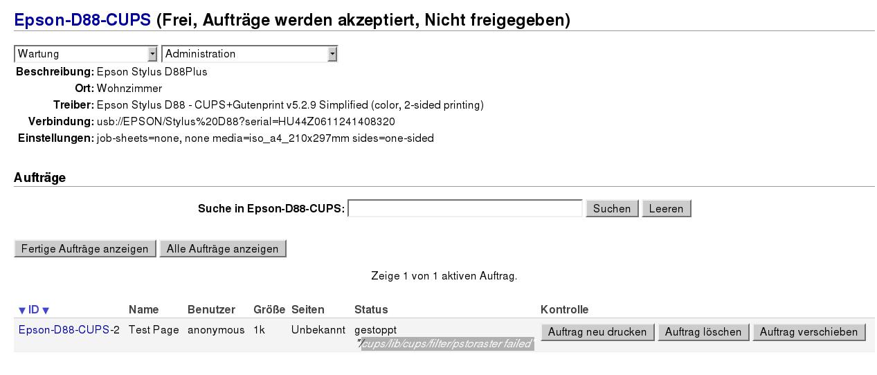

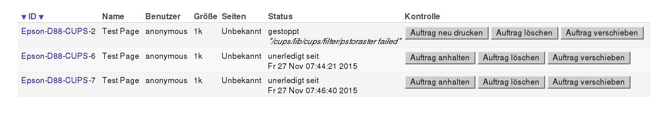

Vielleicht kann ja jemand mit dieser Meldung im WebFrontend etwas anfangen. Sie erscheint, wenn ich von dort eine Testseite Drucken möchte.
(Invertiert (unten mitte) wurde von mir, zum besseren erkennen)
Schmeißt CUPS viellleicht noch irgendwo eine genauere Fehlermeldung in eine log-Datei? PStoRaster scheint ja nur ein script zu sein; wo liegt da der Fehler?
Mal hier im Anhang falls sich da jemand auskennt...
CS:EIP=005b:1d467393 CSACC=f0df CSLIM=ffffffff
SS:ESP=0053:016df48c SSACC=f0f3 SSLIM=ffffffff
EBP=016df700 FLG=00010202
Es kommt mir so vor, als wenn der Wurm in der ecups.drv liegt...
