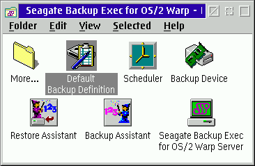

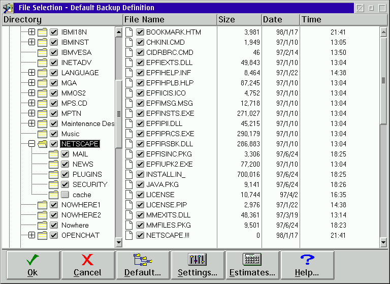

Ich fand bzw. empfinde diese Software hier, Seagate Beackup Exec für OS/2 Version 3, immer noch als eines der gelungensten - gerade was die optische Aufbereitung angeht - Programme für OS/2.
Hier gibt es dazu zu lesen:
http://www.os2ezine.com/v3n01/seagate.htm
Ich habe diese Software auch noch, auf komplett Deutsch. Leider habe ich den Karton damals bei ebay verkauft :( - hätte ich besser nicht getan.
Nachteil 1: läßt sich - zumindest nach meinen Erfahrungen - nur auf Laufwerken kleiner 2 GB installieren. Funktioniert dann aber auch, wenn das Laufwerk nachträglich vergrößert wird (wie in meinem 8 GB Klon).
Nachteil 2: Ich habe es nicht geschafft, auf eine andere IDE Platte oder - gab es damals ja auch noch nicht in der Form - USB Platte zu sichern. Wenn da jemand eine Idee hätte - ideal!
Nachteil 3: Ich wüsste nicht, wo man diese Software noch beschaffen kann
Hier Bilder aus dem englischen Artikel oben:
