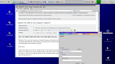

vielen Dank, genau so ist es! Ich werde das mal in die startup.cmd einbauen, mal sehen ob das dann reicht.
EDIT: war wieder Unsinn was ich machen wollte, ist ja noch zu früh in der startup.cmd 8-)
Ich habe mir einfach ein Programmobjekt auf der Arbeitsoberfläche abgelegt, bevor ich ins Internet möchte, löse ich das eben aus :)
