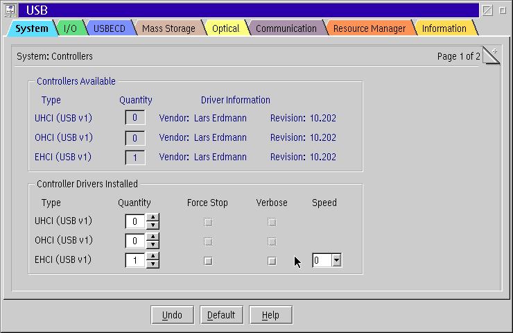

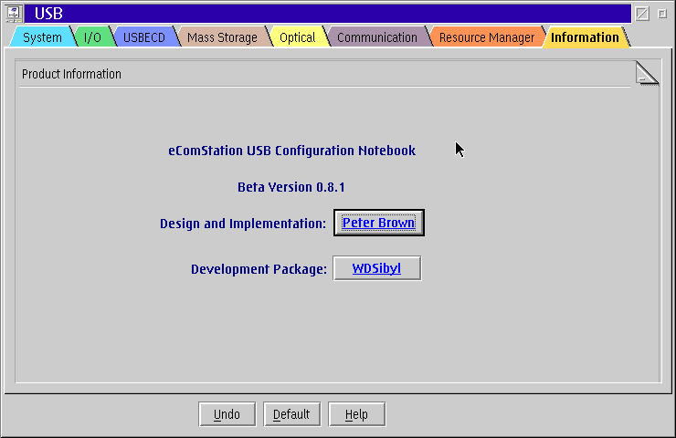

Zum einfachen ändern/setzen von config.sys Parametern ohne diese selbst editieren zu müssen ist dieses Programm hier sehr hilfreich:
Dort gibt es für alle Treiber separate Fenster, in denen die Felder nur an- oder agehakt werden müssen.
Zu finden wie immer auf Hobbes.
