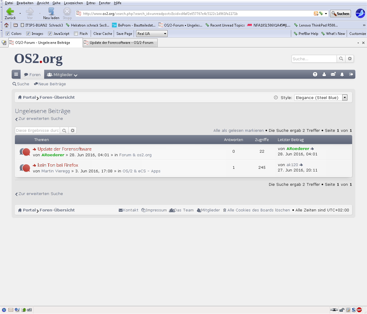

Beim default Theme werden jetzt auch Schriftarten verwendet, welche unter Win grauslich aussehen ("Ungelesene Beiträge", "Update der Forensoftware", ..). Siehe Bild. Die Elegance Themes verwende ich deshalb nicht. Ist übrigens Standard mittlerweile im Netz. Ich denke es handelt sich um Schriften die zwingend "Verwischfunktionen" (aliasing) benötigen. Wenn man das aber bei Win7 im System abdreht, dann hab ich noch keine Möglichkeit gefunden dies innerhalb des Browsers wieder zu aktivieren.
Erfahrungsgemäß sieht das Ganze unter OS/2 aber wieder gut aus. Werde ich am Abend testen. OS/2 macht ja standardmäßig kein auswaschen der Schriften, dafür machen es dann die aktuellen Browser wenn nötig.
Sorry wenn das jetzt etwas off-topic ist, aber weiß jemand, welche Schriften das sind und wie man die Win Browsern (Seamonkey, FF) zwingen kann, solche Schriften wie unter OS/2 zu verwischen (aliasing einschalten im Browser).
Wieder on-topic - um das angehängte Bild richtig zu sehen, muss man es jetzt runterladen (Link Ziel speichern). In der Forensoftwarevorschau sieht man leider nur eine verkleinerte, interpolierte Version.

Moin Andi
Elegance verwendet zusätzlich noch "Droid Sans","Open Sans" für mobile Geräte. Die sollte auf einem normalen PC aber nicht verwendet werden.
Für die Variante "Elegance" habe ich die Schriftdefinition grade geändert, so daß hier die selbe Definition verwendet wird, wie bei Prosilver.
Kannst Du bitte mal testen, ob das bei Dir was verändert. (Ctrl-Shift-R verwenden, um das neue CSS zu laden).
Nein. Die Themen basieren alle auf dem Prosilver und verwenden durchgehend "Trebuchet MS",Helvetica,Arial,sans-serif.Andi B. hat geschrieben:Beim default Theme werden jetzt auch Schriftarten verwendet,
Das ist typischerweise ein Problem mit kaputten Schriftdateien unter Windows.Andi B. hat geschrieben:welche unter Win grauslich aussehen ("Ungelesene Beiträge", "Update der Forensoftware", ..). Siehe Bild. [...] Ist übrigens Standard mittlerweile im Netz.
Ich vermute, du meinst damit ClearType. Das kann ich problemlos abschalten, ohne das die Schriften bei mir so aussehen, wie in deinem Bild.Andi B. hat geschrieben:Ich denke es handelt sich um Schriften die zwingend "Verwischfunktionen" (aliasing) benötigen. Wenn man das aber bei Win7 im System abdreht, dann hab ich noch keine Möglichkeit gefunden dies innerhalb des Browsers wieder zu aktivieren.
Das liegt an der Lightbox. Du kannst das Bild per "rechte Maustaste auf das Vorschaubild - In Tab öffnen" im Vollformat in einem neuen Tab laden.Andi B. hat geschrieben:Wieder on-topic - um das angehängte Bild richtig zu sehen, muss man es jetzt runterladen (Link Ziel speichern). In der Forensoftwarevorschau sieht man leider nur eine verkleinerte, interpolierte Version.
Elegance hat jetzt keine ausgefransten Schriften mehr im Gegensatz zu "Elegance (Soft Blue)" und "Elegance (Steel Blue)". Persönlich gefallen mir aber die prosilver Varianten besser. Auch wenn die "Alt" aussehen, die Schriftgrößen (Höhe) sind gleich und IMHO so besser lesbar.Für die Variante "Elegance" habe ich die Schriftdefinition grade geändert, so daß hier die selbe Definition verwendet wird, wie bei Prosilver.
Danke. Auf Mittel-Klick hätte ich selbst auch drauf kommen könnenDas liegt an der Lightbox. Du kannst das Bild per "rechte Maustaste auf das Vorschaubild - In Tab öffnen"...

Dann liegt das an der Definition "Droid Sans","Open Sans".
Du müsstest eine dieser Schriftarten installiert haben. Entweder als Bitmap-Schrift (dann skaliert die nicht richtig), oder die Schrift ist kaputt.
Das solltest Du noch mal prüfen.
Ich finde das praktischer, wenn man mehrere Bilder in ein Beitrag hat.
Danke.Andi B. hat geschrieben:Elegance hat jetzt keine ausgefransten Schriften mehr im Gegensatz zu "Elegance (Soft Blue)" und "Elegance (Steel Blue)".
Alt aussehen ist ja nicht schlecht und dafür habe ich die als Option mit eingebaut.Andi B. hat geschrieben:Persönlich gefallen mir aber die prosilver Varianten besser. Auch wenn die "Alt" aussehen, die Schriftgrößen (Höhe) sind gleich und IMHO so besser lesbar.
Das ist richtig. Die Lightbox ist neu.Andi B. hat geschrieben:Ich weiß nicht ob ich mich täusche, aber ich meine früher reichte ein Links-Klick und das Bild wurde inline in kompletter Größe geladen.
Droid Sans hab ich nicht, Open Sans ist installiert. Muß ich suchen ob es da eine bessere Variante als die installierte gibt. Danke.Dann liegt das an der Definition "Droid Sans","Open Sans".
Nun hab ich OpenSans und DroidSans von diesem Win System gelöscht und jetzt sehen auch die Schriften mit den Elegance Themes gut aus. Ich hab schon verschiedene Pakete dieser Schriften probiert, aber keines gefunden welches schön skaliert. Wie gesagt, wahrscheinlich würde es akzeptabel aussehen wenn ich das ganze aliasing Zeugs (ClearType) aktivieren würde. Aber dann kriege ich beim Desktop und allen anderen Anwendungen Augenkrebs.
Interessant finde ich nur, dass neuere SM und FF unter OS/2 solche Schriften verwaschen anzeigen (also möglichst nahe an dem wie es der Designer wollte), die Win builds nicht. Diese Funktionalität scheint bei uns im Browser aktiv zu sein, unter Win verlässt man sich wohl aufs BS. Anscheinend haben die meisten Win User generell die ausgewaschenen, unscharfen Schriften eingeschaltet. Da hätten die aber auch gleich bei Röhrenmonitore bleiben können.
