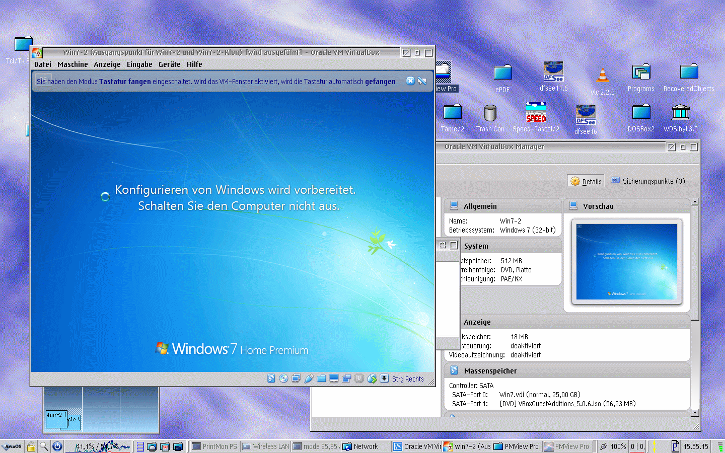

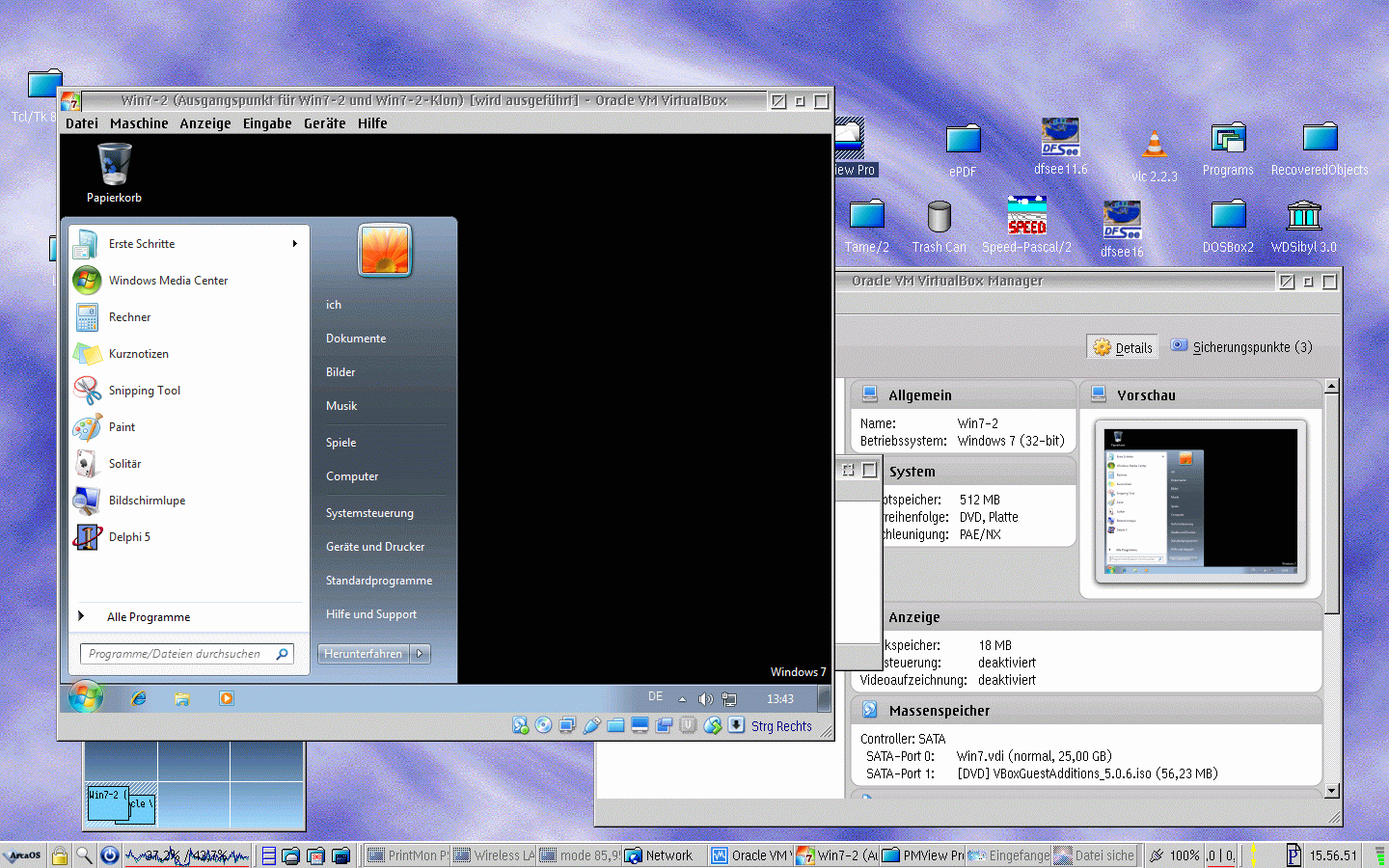

nun habe ich auch meine Win7-VM für VirtualBox wiedergefunden und möchte sie Euch nicht vorenthalten.
Installiert habe ich Win7 aber vorher auf einem Linux-Rechner in der VBox 5.??? und dann übertragen nach Arca-OS (5.0). Wenn man das Installationsimage von Win7 direkt in der VBox von OS2 startet, läuft die Installation nämlich nicht los.
Gut gemacht, Thomas! :!: Die Betaversion von Windows 7 ließ sich damals noch direkt in Virtualbox installieren, ich glaube sogar in Version 1.6. Lang lang ist es her :)
Yo, habe in 1.6.0 OSE Win 7 direkt installiert und arbeite damit auch.
u.a.
- VPN-Zugang in die Firma
- Vivaldi-Browser
- 3D-CAD
