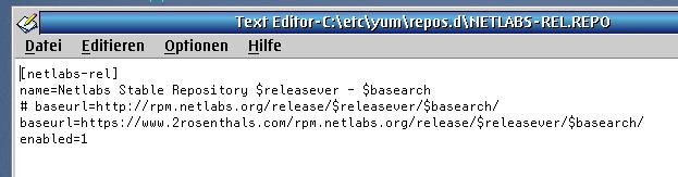

Und zwar hier mit folgenden Einstellungen für "netlabs-rel":
Dann am besten in ANPM-Verwalten -> Yum-Werkzeuge -> Alles bereinigen.

Die beste Reihenfolge hat Lewis auf os2world beschrieben https://www.os2world.com/forum/index.ph ... l#msg45165:
"So, in summary, note that it may be necessary to remove/comment rpm.netlabs.org from the netlabs-???.repo file in order to have the metadata refresh from the mirror, and then add/uncomment rpm.netlabs.org again for "normal" operation."
(Und zugleich noch einmal einiges zum Verständnis mehr :) )
Nach dem o.a. Zwischenschritt mit nur rpm.2rosenthals.org funktioniert hier wie gewohnt auch die Einstellung mit Original rpm.netlabs.org. Sicherheitshalber nach einmal zuvor 'yum clean all'. Scheint also erst einmal gelöst ...
