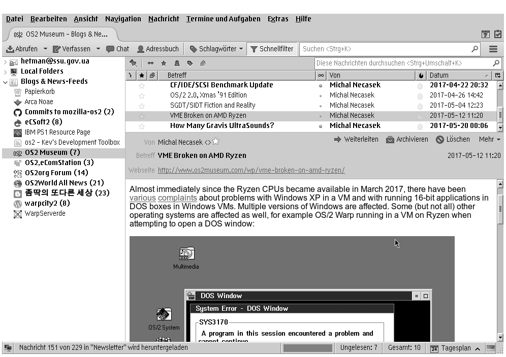

Lightning 4.7.8 - Kalendererweiterung für Thunderbird und Seamonkey
Thunderbird mit Erweiterung
Im Anhang finden Sie eine lokalisierte Version der Lightning-Kalendererweiterung.
Installationsvoraussetzungen:
* Thunderbird 45
* Seamonkey 2.42
+ jeweils das deutsche Sprachpaket und ein auf deutsch eingestelltes Benutzerprofil
Sollte bereits ein Lightning-Add-on in einer anderen Landessprache installiert worden sein, muß dieses zuvor rückstandslos entfernt werden!
