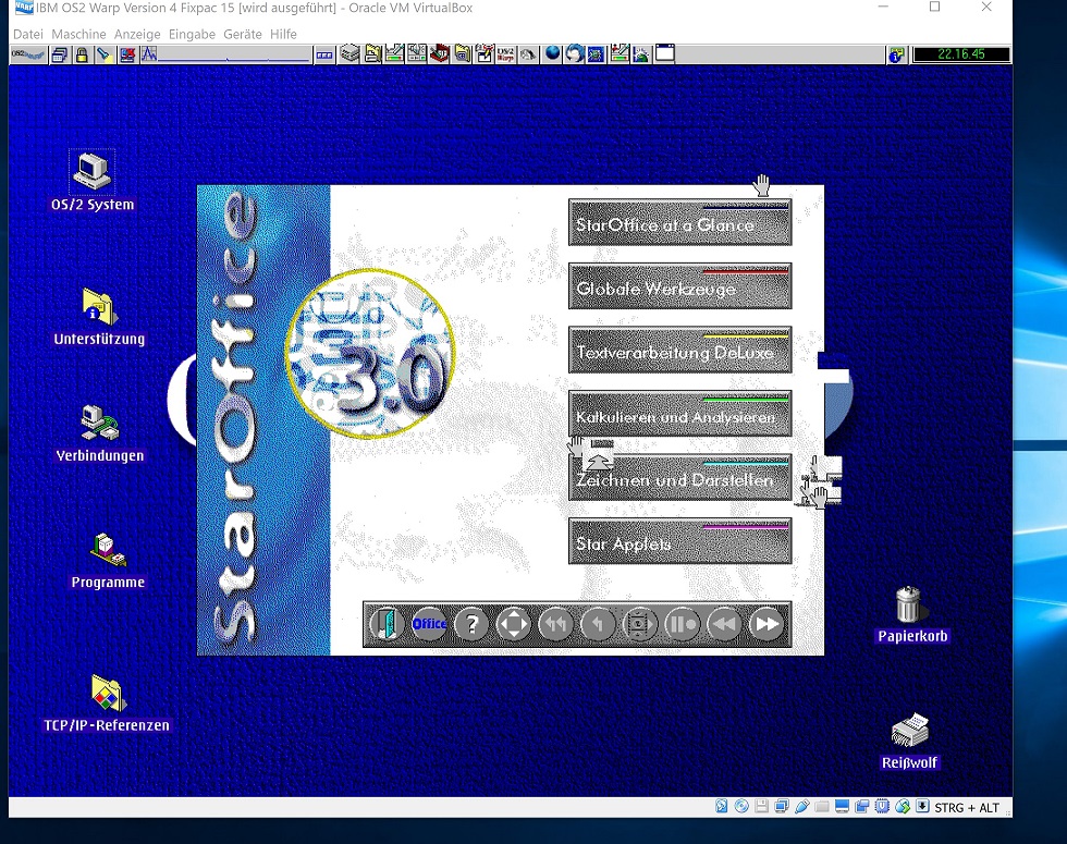

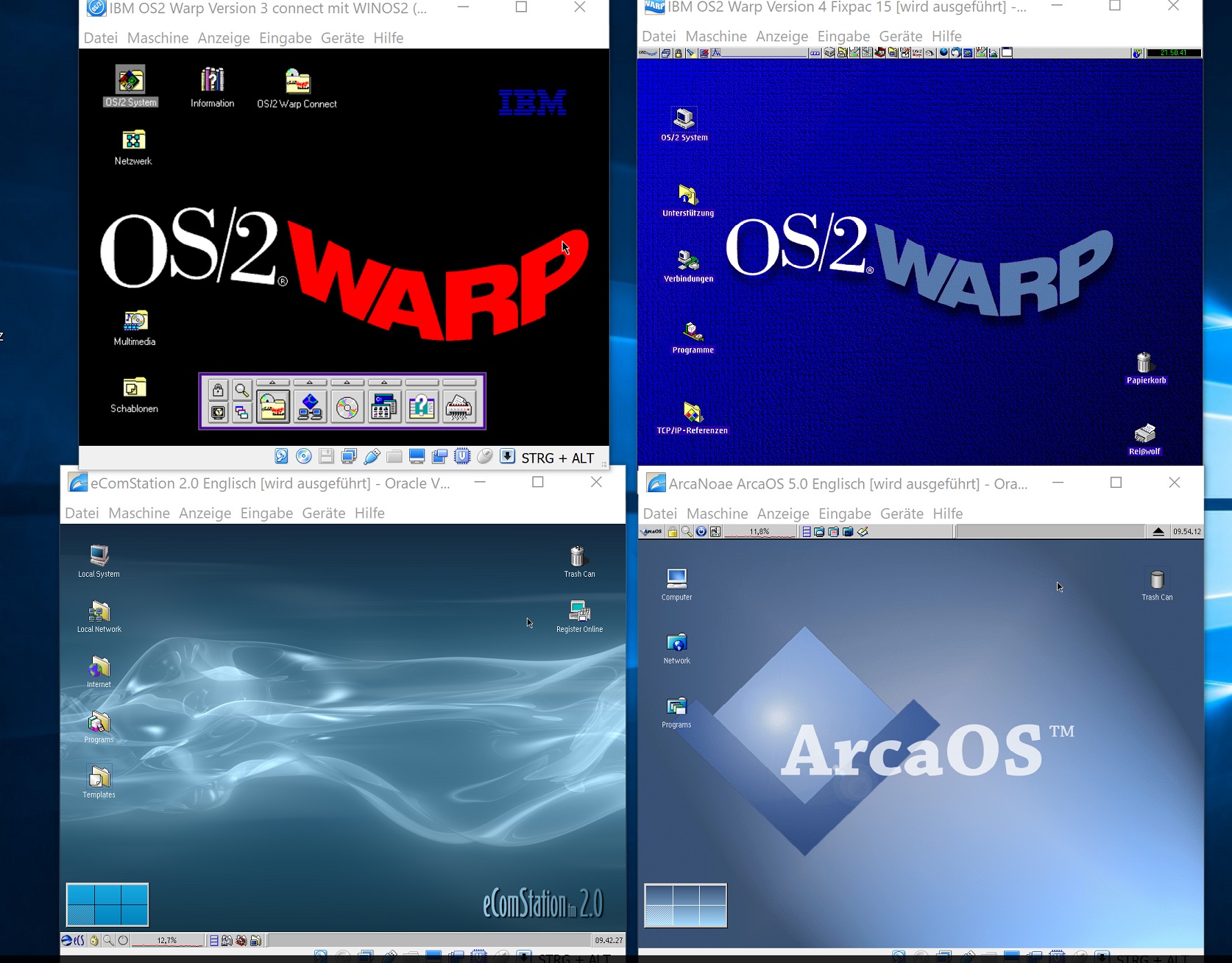

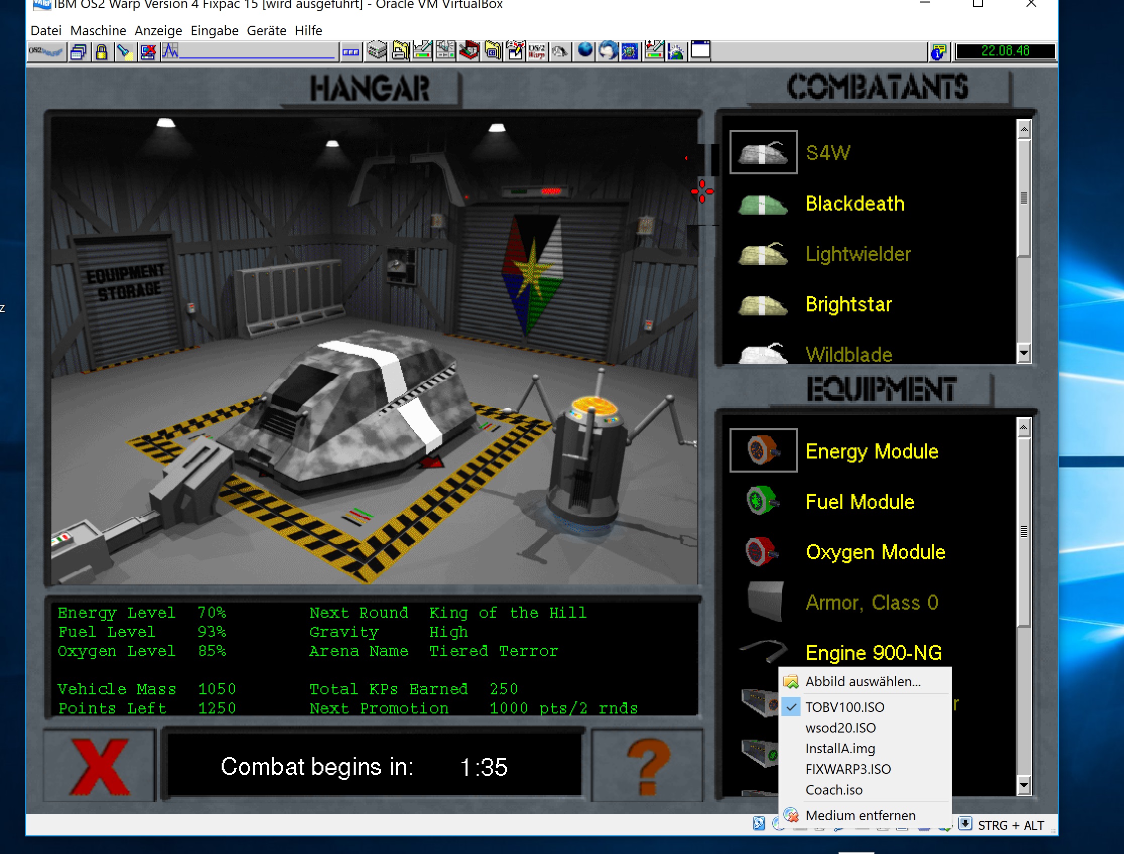

Ich spiele so ein bisschen mit Virtualbox und VMware herum. Habe in der letzten Zeit mittels ImageBurn, USB DVD und Windows 10 Images all meiner Betriebssystem CDs/DVDs erzeugt und diese, neben vielen weiteren Programm/Spielen/Treibern auf einer 200GB MicroSD abgelegt. Das macht die Installation und Nutzung sehr leicht, da dann immer nur die Images in die virtuellen Laufwerke der Virtuellen Maschinen eingelegt werden müssen, Disk Jokey ade....
Hier habe ich mal 4 verschiedene OS/2 Versionen unter Virtualbox parallel laufen (16GB RAM sei Dank)
Da ja alles unterstützt wird (Sound, Netzwerk, Video usw.) kann man auch schön die "alten" Spiele spielen, wie z.B: Trials of Battle:
Oder man legt das Image des StaCoach ein, der seinerzeit beim "Star Office 3.0 für OS/2" mitgeliefert wurde, und die Vorzüge in kommentierten Videos mit Hintergrundmusik schilderte.... Echte Nostalgie...
Aber hier kann man auch die Grafikfehler in der VM erkennen, die gehen aber weg, sobald man ein Video startet....
Zuletzt geändert von Sigurd am Di 13. Jun 2017, 06:39, insgesamt 1-mal geändert.
Sigurd hat geschrieben: Aber hier kann man auch die Grafikfehler in der VM erkennen, die gehen aber weg, sobald man ein Video startet....

Recht hast Du, vielen Dank! Ich hatte bisher den SDD704 installiert gehabt, nachdem ich den SNAP318 drüber installiert habe, läuft es nun auch, Danke!
